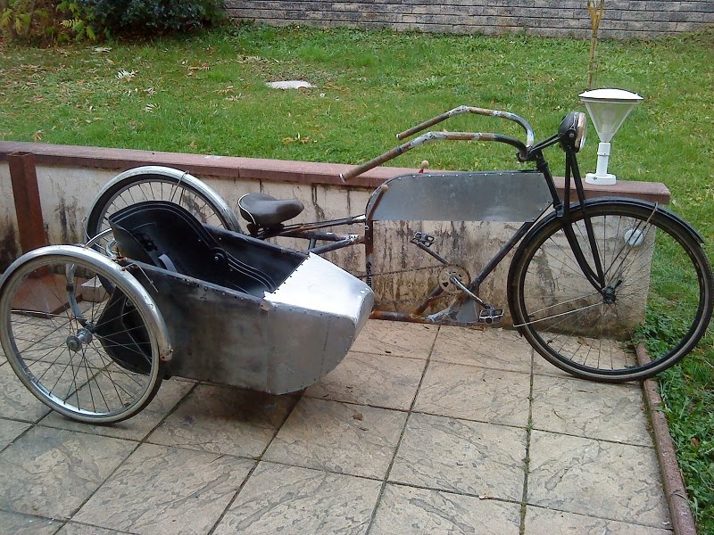

ça paraissait pas mal, alors j'ai acheté un siege bébé d'occase à 5€ dans une brocante (en plus il avait même une capote integré) et j'ai fabriqué un coffre a l'arriere du side ( ça c'est super important ! pour y mettre bibi, lingettes, couche, petit pull, casquette... et aussi quelques outils, rustines, ...)
Apres j'ai juste plaqué avec des plaques d'acier de 0,7mm
Et en rajoutant une petite verriere façon pépé Boyington (créée en cornieres plastique et plexiglass), et une petite aile en médium pour que la gamine se prenne pas les doights dans les rayons ça donnait ça :
marrant non ? :lol:

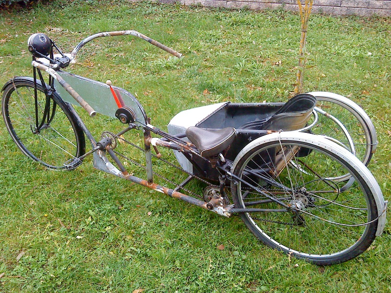

Apres quelques ballades, fallait se rendre à l'evidence : c'etait quand même pas top !
Les principaux problêmes :
1 : j'avais mis des roulettes type antiderraillement de vtt de dh sur la partie haute de la chaine, ça pompait un max de puissance : à la moindre côte c'etait la misère
2 : la petite etait trop près de la verriére. ça faisait peur à sa maman
3 : l'engin etait super lourd
4 : J'aimais pas trop la gueule qu'il avait finalement.
Du coup, je découpe/resoude le cadre, je remplace le reservoir par deux plaques fines, je change de selle, je refais toute la tranmission.
Je coupe toute la partie avant et toute la partie arriere du side, je refais une structure tubulaire plus light avec une forme plus harmonieuse. Je rajoute des garde-boues.
Au passage j'ai grillé une disqueuse et je me suis servi du carter de protection pour me faire un shifter :
La prochaine etape sera certainement la fabrication d'une nouvelle fourche ou le plaquage des plaques d'alu sur l'arriere du side... on verra bien comment je serais motivé :wink:

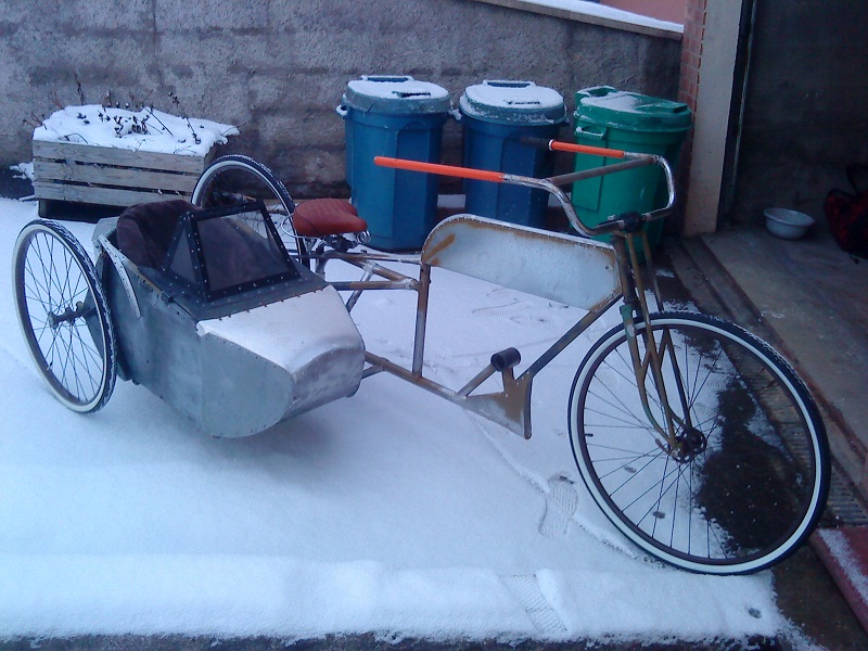

J'ai fais une nouvelle fourche pour pouvoir installer le garde-boue prévu, et un frein avant (caliper), j'en profite pour virer le gros phare :
Et j'ai remis une petite aile sur le garde-boue du side pour eviter que la petite mette ses doights dans les rayons :
Et comme le bike reste dehors, j'ai mis quelques coups de bombe de peinture pour eviter qu'il rouille. Je poncerai tout à la fin.

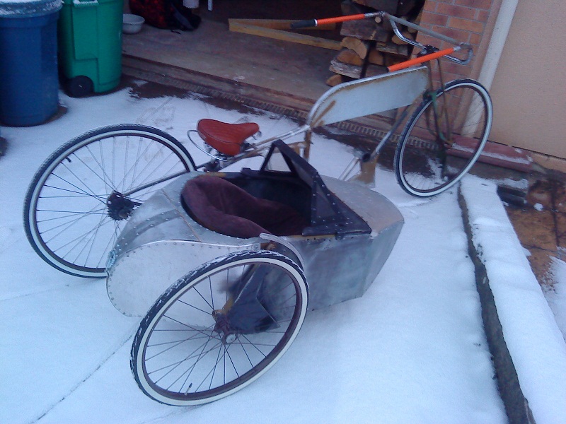

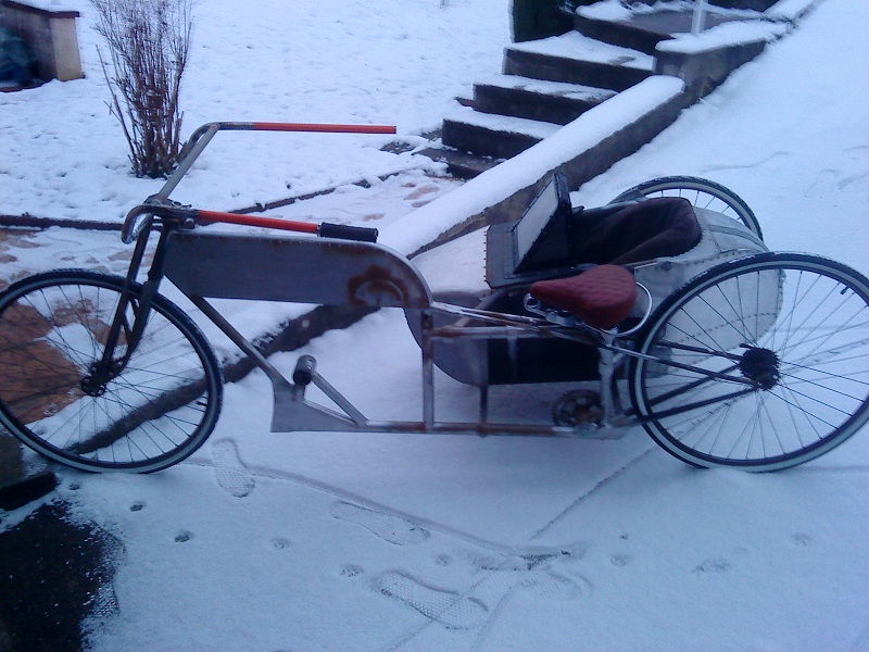

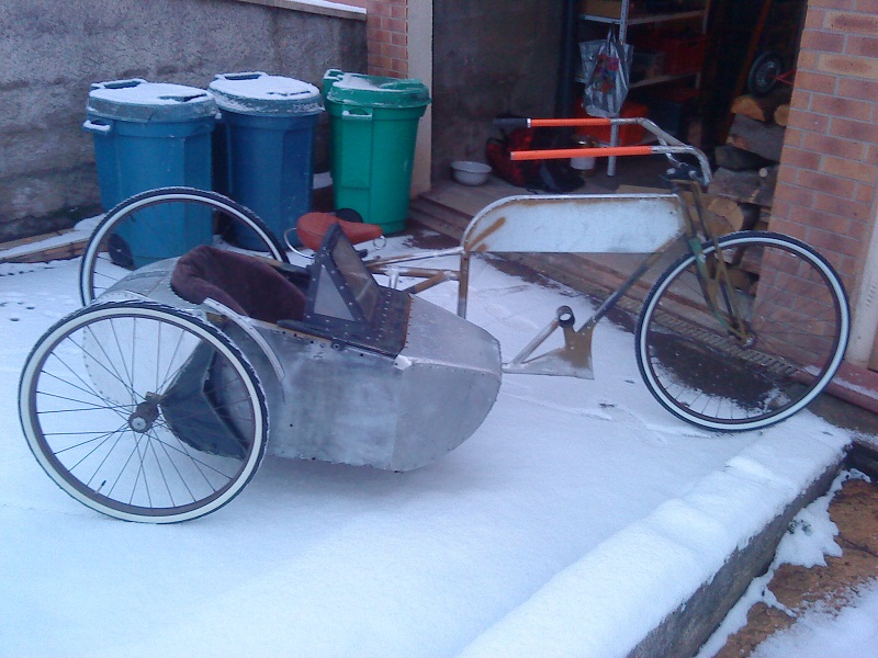

La suite en images ...

Maintenant je crois que je vais m'attaquer au parebrise du side, il faut juste que je trouve une idée :lol:
